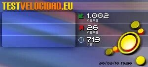

En teoría tengo ADSL de 3MB desde hace un año. Me lo subieron automáticamente por el mismo precio que tenia 1MB. En su momento comprobé que sincronizaba a 3MB (aunque nunca he podido alcanzar esa velocidad) y no me he preocupado mucho más del tema, porque tampoco necesitaba más velocidad.
Ayer se me ocurrió hacer unas cuantas pruebas de velocidad y tengo unos resultados curiosos.
Si hago la prueba desde el portátil conectado por Wifi (802.11g)
testvelocidad.eu/
LATENCIA
muestras: 723 741 782 546 960 790 485 635 824 644
RESULTADO
latencia: 713 ms.
DESCARGA
ESTABILIZACIÓN (slow start)
tiempo empleado: 392 ms.
información descargada: 4 KB.
MUESTRA
tiempo empleado: 12804 ms.
información descargada: 813 KB.
velocidad media: 520 Kb/s.
mínimo alcanzado en media móvil: 67 Kb/s.
máximo alcanzado en media móvil: 1002 Kb/s.
fluctuación máxima: 93 %.
RESULTADO
velocidad media absoluta: 507 Kb/s.
velocidad máxima sostenida: 1002 Kb/s.
SUBIDA
resultado provisional: 33 Kb/s.
determinado el tamaño de la carga: 41 KB.
RESULTADO
tiempo empleado: 12965 ms.
velocidad: 26 Kb/s
OTROS DATOS
asimetría: 38.5:1testvelocidad.eu
