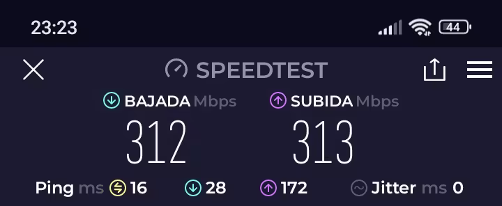

Bueno.
Esta mañana, solo en casa, hacia las 9, mido y me da 340 Megas.
A las 10, mido y me da 14 Megas.
Desconecto todos los dispositivos de la red eléctrica, TV salón, TV cocina,Chromecast TV cocina (del que no me acordaba) portátil (que por cierto está conectado por cable) y el de mi esposa no estaba, ya que había salido. Mido y…caca…
El antivirus es de terceros, concretamente Eset (pagado), y tiene un escaneador de red, lo paso y solo está el router, mi móvil y…un desconocido 192.168.1.56…que me da yuyu pero podría ser una de las dos frecuencias del Wifi…no se que pensais.
Como no he encontrado la forma de desactivar Eset, lo he desinstalado, y desactivado el firewall, mido y unas 30 Megas, vuelvo a medir y unas 18 megas…huelga decir que he escaneado varias veces con Eset y después de desinstalarlo, con el Avast y todo correcto.
Ya no ha vuelto a pasar de 30 Megas.
Mimamu…me dices que tu POCO tenia la ultima actualización 14.02 de Marzo de 2023, pues el mío se ha estancado en la Miui Global 13.0.4 de Octubre de 2022, yo daba por echo que ya no actualizaría a pesar de que todos los árticulos que leía decían que si…
Resumiendo, ahora mismo me raya ese "desconocido" y el que no se haya actualizado.
Cuando tenga un rato entraré en el router a ver que veo.
Y en otro intentaré escanear el móvil con "geekbench".
Lo de el "debloater" me parecen palabras mayores que si no hay mas remedio lo haré.
Acabo de vero la conexión Wifi de mi esposa…WiFi 4…ya no se…ni 2 ni 5…sino 4…por Diosss…
Ahora el mío también esta conectado a WiFi 4.
Galocente
Elimino segundo espacio del que no me acordaba, mido…caca…reinicio, mido…584 Megas…vuelvo a medir…575 megas…mido de nuevo…32 megas…mido…74…
Reinicio ,inmediatamente mido…500 Megas…mido…513…hago varias mediciones cerca del Router midiendo todas entre 300 y 500 megas, me voy a la cocina a 15 metros del Router (con paredes de por medio), mido…25 Megas…vuelvo cerca del router, mido…450.
A los 10 minutos, mido varias veces cerca de l router …y caca…ya estamos como antes, no se recupera.
Es como si al reinicio, alguna app, todavía no este actuando del todo y entonces mide bien y ya cuando está a pleno rendimiento entonces se come la señal Wifi.
O bien ese "desconocido" a los 10 minutos de haber reiniciado comienza a robarme señal.
Reinicio he inmediatamente…mido…572…
Al momento de reiniciar mide bien y a los 8/10 minutos mide mal.
Ya no tengo mas tiempo, a ver cuando puedo entrar al router.

Bueno.
Ya lo tengo solucionado aunque me queda alguna duda.
Incapaz de interpretar cual de las distintas indicaciones que encontré en internete de como desactivar el band steering es la correcta me decidí por esta que indicaba algo así:
Una vez dentro de router.
Opciones avanzadas/Wireless/basic/Quest viertual acces points/desactivar la casilla que no fuera WiFi 5.
Después de esto tampoco funcionaba.
Se me ocurrió mirar si es que tendría desactivado el Wifi Plus del router y efectivamente así era, pero digo yo que debió desactivarse en el reinicio del router que ya había hecho anteriormente para intentar solucionar el tema, no se si al reiniciarlo vuelve al estado donde estaba o hay que reactivar el botón de Wifi plus otra vez porque al principio mi móvil estaba conectado a WiFi 5, por lo que debía estar activado.
Pero tampoco obtuve resultados a sí que decidí desactivar el Wifi 2.4 en el móvil y voilá…a funcionar.
Decir que hice tantas cosas que no estoy seguro de que lo que he escrito concuerde y tampoco el orden con el que lo hice.
Total que ya esta solucionado aunque no sepa muy bien la causa real ni si he desactivado el Band steering o no, y la duda es que el móvil de mi esposa sigue conectado a WiFi 4 y funcionando perfectamente sin tener que hacer nada.
