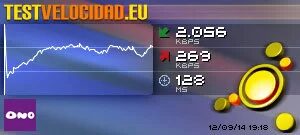

Les explico bien tengo 50 megas contratados pero nunca estables , siempre tengo 2 o 3 megas de bajada
si reinicio el router me pilla 45 megas y a la hora otra vez poca velocidad

Si reinicio consigo esto
