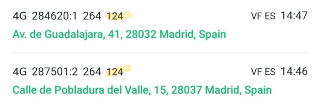

En Madrid cerca de la central de Vodafone, Android me muestra dos celdas vecinas que utilizan en mismo código PCI 124 (PCI=código identificador de la celda):

Los valores en la imagen son:
eNodeB CellID: 284620:1 (:2 en el caso de Vodafone corresponde al sector norte 1800 MHz)
TAC: 264
PCI: 124
La segunda base tiene otro CellID (:2 corresponde al sector sureste, 1800 MHz), pero los valores del TAC y PCI son idénticos.
Estás suponiendo que son BTS's adyacentes, y puede que no lo sean, con la densidad poblacional de la zona y teniendo en cuenta los equipamientos que hay cercanos a ambas direcciones … me arriesgaría a decir que tiene que haber como mínimo otras 2 BTS en la zona.
Si lo miras en el mapa, verás que están a 850m. No hay otra base entre ellas. La imagen es del log del móvil. Este cambia directamente entre los dos sectores de estas bases con el mismo PCI porque son las que le llegan con la mayor potencia.

Ya, los valores no tienen que ir en el orden. El problema es que hay dos antenas muy cerca con el mismo PCI.
El PCI se utiliza por ejemplo en los mensajes de handover para indicar al móvil a qué base tiene que cambiarse. Si en el ejemplo del primer mensaje de este hilo la red le indica que se cambie a la base con el PCI 124, el móvil se conecta a cualquiera de las dos con el PCI 124 que tiene al lado. Cuando se conecta a la de las dos que no se lo espera, esta le corta la conexión. La conexión de datos interrumpida, la llamada VoLTE cortada,…
Y si el móvil se conecta a la base correcta, la tasa de bits que puede alcanzar es mucho más baja que en los casos de PCI distintos.
