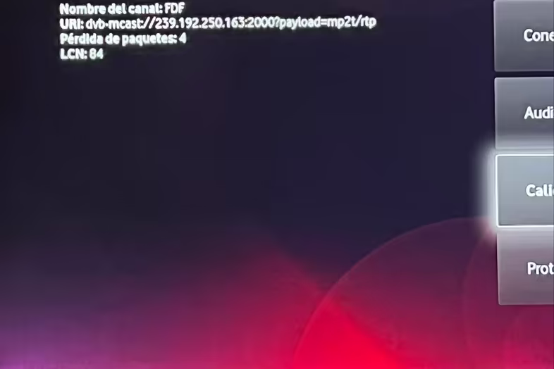

  • La televisión se pixela en TODOS los canales de IPTV (HBO MAX, Disney+, Netflix y Prime se ven perfectamente). Esto ocurre de manera aleatoria, en algunos canales da la sensación de que se nota más que en otros, pero no he encontrado ni uno sólo en el que no ocurra. A veces son leves, otras intensas como la foto adjunta, y en algunos casos llega a ponerse la pantalla en negro durante 1 segundo y luego vuelve la señal, o incluso se queda la imagen congelada y tengo que cambiar de canal y volver para recuperarla:
Si miro la información del canal, veo que el contador de "Pérdida de paquetes" va subiendo poco a poco cada vez que hay esa pixelación:

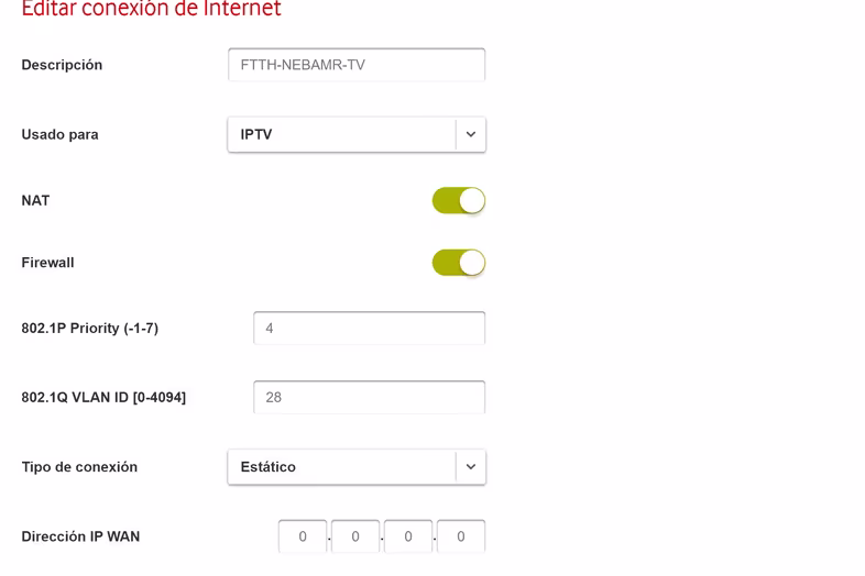

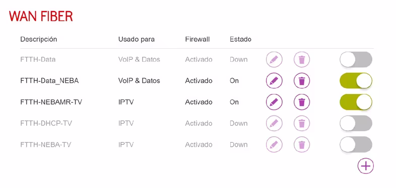

Saqué la pass de admin del router, y en todas partes incluyendo bandaancha (VLAN y prioridad de cada operadora para internet, voz y TV con PPPoE/IPoE utilizado) veo que hablan de VLAN 24 tanto para DATOS como para TV. Sin embargo en mi caso, tengo la VLAN 24 para DATOS, y la VLAN 28 para TV.
En mi caso es NEBA, y curiosamente tengo 2 perfiles de TV:
  • FTTH-NEBA-TV (esta sí está en VLAN 24 con Prioridad -1)
  • FTTH-NEBAMR-TV (esta está en VLAN 28 con Prioridad 4). No tengo claro qué significa ese "MR".

Cuando se pixela la TV llegas a tener microcorte o sigue a pudiendo navegar, probaste un ping infinito , hay pérdidas de paquetes??
Lo digo por la foto que subiste del menú del deco.

Ya que tienes el admin del router, prueba a desactivar el NEBAMR-TV y deja solo el NEBA-TV, después de esto desenchufa la alimentación del deco y lo vuelves a conectar. A mi me funciona igualmente de las dos maneras, pero por probar.
Lordgix
Esto se me olvidó comentarlo en el post, pero ya lo hice, eso si, sin desenchufar el Deco. La TV perdió la señal durante cosa de 1minuto y volvió a funcionar pero seguía la pixelación igualmente. También probé a cambiar la configuración de NEBAMR-TV de la VLAN 28 a la 24 pero en ese caso no me funcionó (no estoy 100% seguro de si no funcionó, o no esperé lo suficiente porque deshice el cambio bastante rápido… pero vamos, que habiendo hecho la otra prueba y ver que en la VLAN 24 sigue pixelando, poca diferencia iba a haber en el resultado).

La conexión FTTH-NEBAMR-TV es la de TV Multicast (MR = Multicast Routing). Antes de que Movistar permitiese que otros operadores inyectasen tráfico multicast en su red, iba todo por la VLAN 24 (FTTH-NEBA-TV) y la TV era OTT como lo es un streaming de alguna plataforma.
El tráfico multicast es muy sensible, y debe tener la máxima prioridad. Además en cuanto se sature un poco alguna parte de la conexión (ramal PON, enlace entre el módulo GPON y la CPU, puertos Ethernet si están conectados el deco y un PC al mismo puerto del router mediante un Switch y realizas una descarga a 1Ggbps de velocidad), etc y no haya un QoS configurado correctamente, se producirán pixelaciones porque en Multicast no hay buffer como sí lo hay en OTT, de ahí que no notes nada en plataformas de streaming.

Lo que no termino de entender, es que si en la configuración del Router cambio el FTTH-NEBAMR-TV por FTTH-NEBA-TV
Tras un corte de unos segundos, sigo viendo la tele (entiendo que por la VLAN 24 esta vez), pero en la información del canal, sigue apareciendo como multicast en vez de OTT, tiene sentido?

En mi router está así la configuración:
Dime si quieres que capture algún parámetro en concreto.
Lordgix
Pues justamente eso es lo que quería ver, muchas gracias!
La configuración de WAN FIBER y de FTTH-NEBAMR-TV la tengo idéntica.
