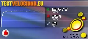

Cuando subieron los perfiles a 20/1 desactivaron el fastpath para mantener la linea más estable con la mayor velocidad, pero a no ser que la calidad de la linea sea deficiente está ajustado a depth 1, la mínima, y el ping es bajo. En españa está sobre 20-30 ms y con el resto de Europa ronda los 50ms
Test de VelocidadImagen original en http://www.pingtest.net/result/27798649.png
