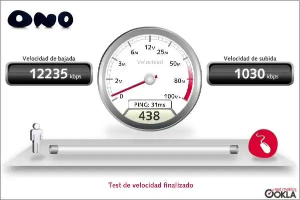

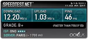

Porqué a Paris tengo 46 MS

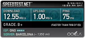

Y a Barcelona que obviamente está más cerca… 75 MS?
También, si en el test de Ono tengo 31 MS, y este es el mismo ping con el que juego en todos los servidores a los que me conecto de juegos.

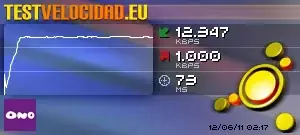

Porqué en el test de esta web mismo, tengo 73 MS?
Que pasa que las rutas de Ono son una mierda o no entiendo xD, si el test de Ono está en España y el de Bandaancha también, porque esa diferencia de ping?
