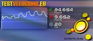

Buenas
Esto es con FTTH de Cablemel, aquí en Melilla, espero que se vea la imagen.
La prueba la acabo de hacer por WIFI y con mi portátil no paso casi nunca de 30Mb de descarga, en el PC con cable de red llego a 100Mb sin problemas.
Test de Velocidad
En tu trace el primer salto es grande porque es la transición desde Melilla hasta Madrid lo he visto en varios traces hasta la península, es normal, pero el valor total hasta esta web que te da es a mi entender bastante regular, parece un ADSL…
Saludos!
Pues tu conexión va bastante bien entonces. Y la latencia a Bandaancha 20 ms, mejor que con Movistar, que me da a mi sobre 28-29 ms. Yo también tuve hace unos meses Cablemel, pero ha hecho mejoras desde entonces. Ahora la fibra óptica es hasta dentro del hogar, y la señal hasta Madrid, la transporta con ONO. Antes no. Cuando termine la permanencia con Movistar ya veré lo que hago.
