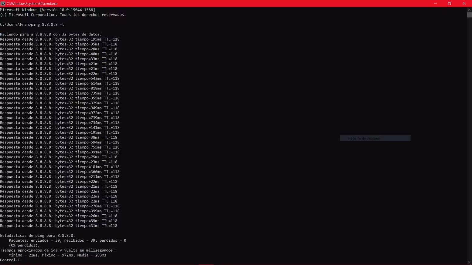

Hace poco más de 1 semana comenté en este foro un problema que tenía con el router que me habían cambiado hace poco más de 1 mes, el Technicolor TC7230, y uno de vosotros me dijo que abriera incidencia para solicitar un cambio de router ya que ese daba muchos problemas. El caso es que hace unos días vino un técnico, el mismo que la vez anterior, y dijo que la red 2.4 GHz estaba afectada y nos cambió el router pero por el mismo modelo. Yo le pregunté que si nos podía poner otro modelo y me dijo como que no tenían o que no podían, tampoco me dio muchas explicaciones sobre ello. He estado durante unos días probando el router nuevo a ver si había suerte y funcionaba bien pero sigue yendo mal.
El problema es que tengo problemas de ping en muchos momentos del día, hay veces que me va perfecto entre 18-25 ms constantes pero a veces le da por por ir a 200 ms o incluso 1 o varios segundos durante horas y horas, y esto hace imposible jugar, ver vídeos o directos, o estar en llamada con mis amigos. Entonces ya no sé que hacer.
He estado mirando por internet varias opciones como PLC, amplificadores, o el servicio Super Wifi de Vodafone, pero no creo que nada de eso solucione mi problema. Para empezar hace 1 año me compré un PLC para conectar mi PC por cable y la verdad que iba realmente horrible, con cortes y una conexión lenta. El tema del servicio Super Wifi he leído que te instalan como unos amplificadores, pero eso no me solucionaría nada, ya que coge la señal del propio wifi, la cual es la que da problemas, y la extiende por toda la casa.
La única opción que veo es comprarme un punto de acceso que vaya por cable directo a mi router que sea medianamente bueno para tener una conexión estable, y deshabilitar el wifi de mi router para evitar problemas. Tengo contratados 600/100mbps. No sé cómo veis esta opción del punto de acceso.
La conexión por cable va bien, no tengo problemas, pero el router está en el salón y mi habitación está enfrente y mis padres no me dejan pasar un cable de red por mitad del pasillo, ni por el techo ni por el suelo.
Os adjunto varias pruebas de ping que he hecho.
Esta prueba la hice una vez que me iba mal:

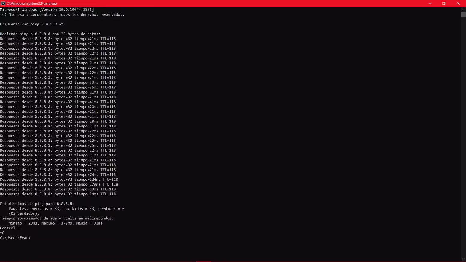

Esta prueba la hice justo después, una vez reinicié el router:

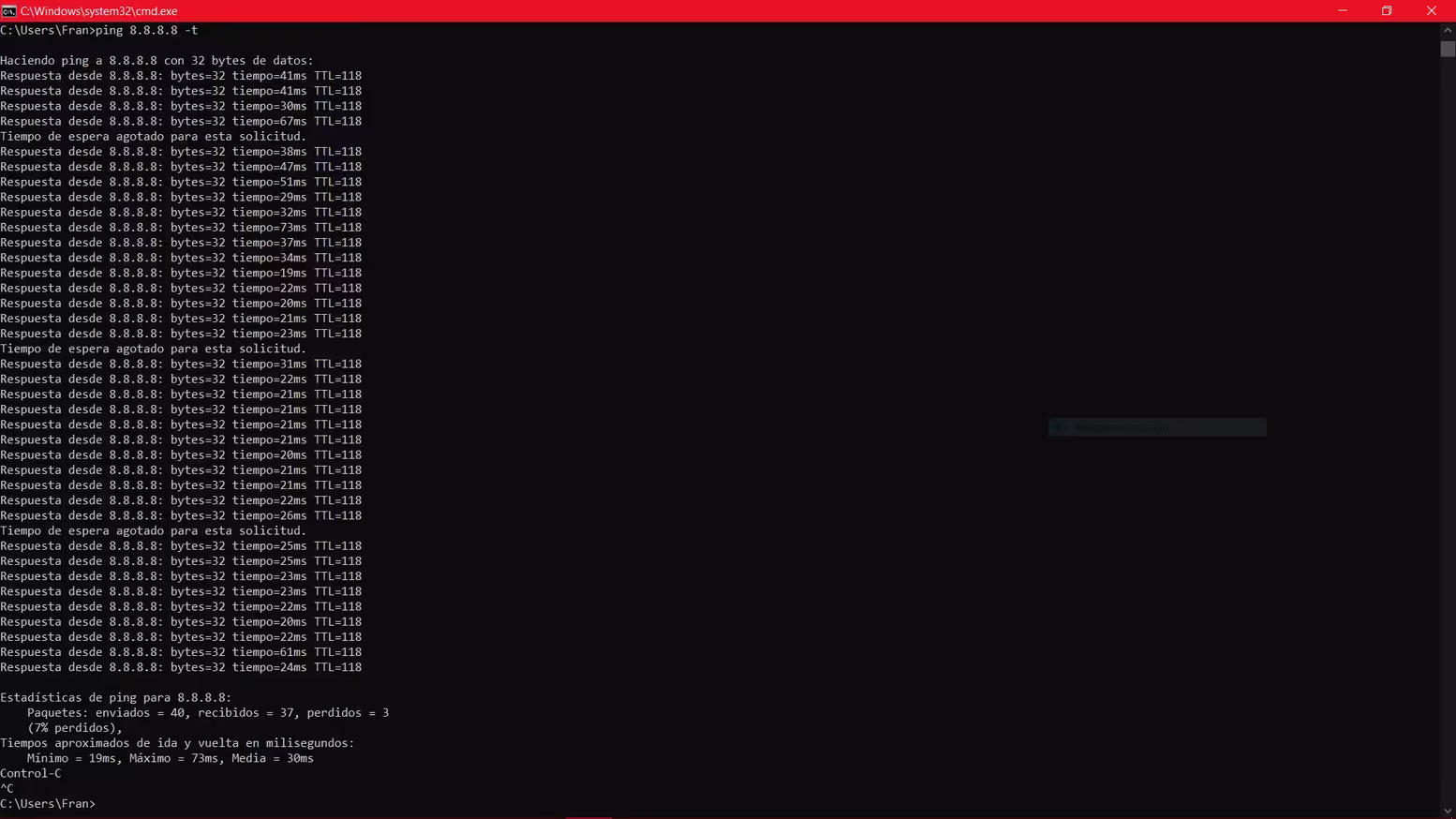

Esta es una prueba que hice un día que me iba medianamente bien:
