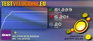

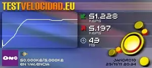

Jaandro
Claro ejemplo,
Modo CABLEMODEM, Rango 79.xx.xx.xx
Modo CABLEROUTER, Rango 84.xx.xx.xx
