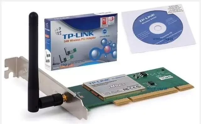

una tarjeta wifi PCI
¿ Y vale cualquier tarjeta wifi pci o hace falta alguna en especial?
Es decir, tendría que quitar la antena que trae por defecto y conectar el cable SMA,¿es así?

La tarjeta wifi donde va conectada la antena tiene que ser PCI o puede ser USB?.
PCI
También las hay USB a las que se les puede desenroscar la antena,así que tu informacion es incorrecta.
