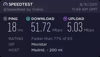

Un enlace descargando varias ditribuciones Linux a la vez

Todo perfecto, lo único es el Ping, yo llamaría al 1004 y lo comentaba… puesto que yo con Ono (Tecnología inferior, tengo 15 ms)
Saludos Disfruta de la linea :)
comun3ro
-2
ya te digo, si yo con ono 12 megas tenia 9msec xdd

Hombre yo tengo 19 ms de ping con server de madrid, llame al 1002 por esto y me dijeron que los parametros entraban dentro de la normalidad.
