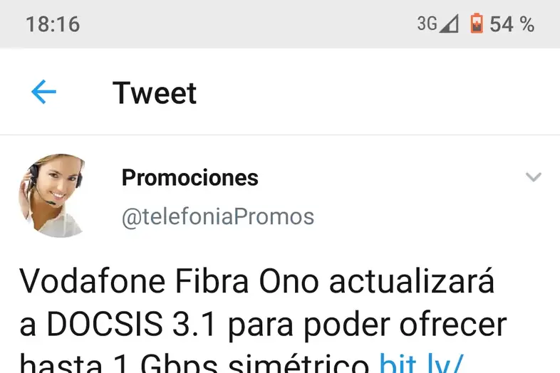

Eso mismo pensaba yo al principio pero tecnológicamente por lo que se si permite la fibra coaxial la simetría de hasta 2 gigas y también vi esto
Cuando veas una simétrica de 2 gigas en coaxial, avisa!
