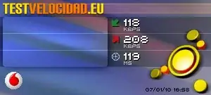

ola, tengo el modem vodafone sin limite de bajada, el problema es que solo me baja en kbps, formatee el ordenador pero sigo con el mismo problema, alguien me podria ayudar o darme alguna respuesta??
en la tienda vodafone no me dan solucion, gracias.
te han capado. llama a vodafone para que te restablezcan la velocidad.
