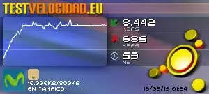

Quizás, sólo quizás, no tengas razón, y más aún teniendo los datos con su linea en óptimas condiciones (lo pongo en un enlace más arriba), las actuales (al principio del post) y en su firma la velocidad de cuando le iba "bien", y hay un parámetro que no, no está bien, o no es del todo correcto (además de otras cosas cómo el sincronismo que le ha bajado), que ha variado y que puede llegar a influir en la velocidad de descarga, y en algunas circunstancias, hasta llegar a tal inestabilidad de la linea que puede hacer que se pierda el enlace, sino en la suya, en la de otro abonado pues hay que sumar otra serie de factores. En cualquier caso, es un parámetro que ha variado demasiado y muy normal no es. Algo ha pasado. Otra cosa es que le esté pasando dos cosas y no tengan relación, pero también sería casualidad.
