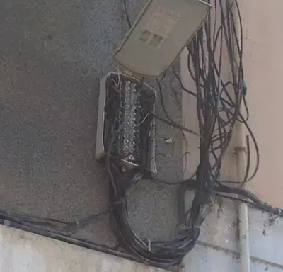

Caja de pares
Cambiar de par telefónico significa que el técnico cambia el cable con el que tu casa se conecta a la central. Para ello empalma tu instalación a otro par en la caja de pares como la de la imagen, que seguro has visto en algunas fachadas de edificios.
Caja de pares abierta
