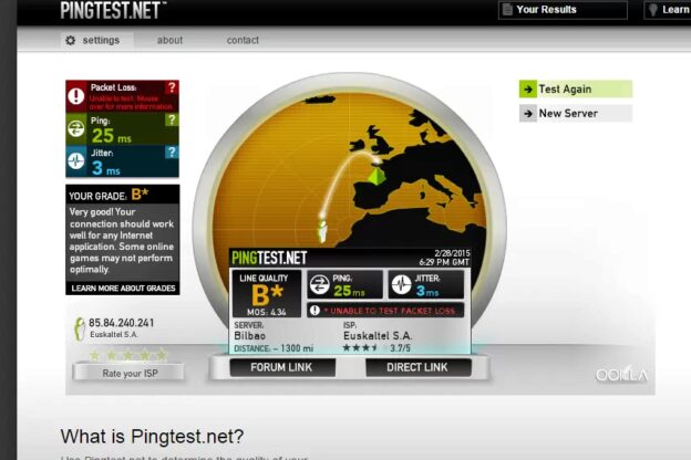

Se refieren a si tienes activada la primera red que ves en esta imagen
Tienes un tema abierto sobre esa red en este mismo foro ;)
Imagen cortesía del usuario tesquiero
He probado y me sale lo mismo. Pero colocando el ratón sobre la parte roja, me dice que es porque no tengo Java instalado. Y no, no lo voy a instalar :)

tesquiero
se ve tu IP
¿Cual es el problema de que se vea la IP de una persona?

P.D: Se os ve la IP a los que ponéis esa captura.

A mi me va bien, os recuerdo que para realizar el test de perdida de paquetes necesitáis tener instalado Java.

Bilbokoa
Anda, entonces era por eso, yo no tengo java instalado, por eso lo de la pérdida de paquetes no iba.
Pues muy bien, entonces. Tema aclarado.
