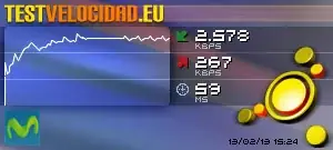

Hola llevo como 6 meses en Movistar y a casa me llegan algo menos de 3 megas con unos 250 kbps de subida u el caso es que entro en las estadisiticas del router y me da unos datos malos de cojones y quisiera saber que opinais si hay algo de margen para algo de mejoria.
[URL=http://testvelocidad.eu][IMG]http://testvelocidad.eu/banner/201302/2jxvn-28o.jpg[/IMG][/URL]

El router está perfecto. Sincroniza a 3000/300 (incluso un pelín más) que es lo que has contratado.
En ADSL se contratan datos brutos. Para obtener datos netos hay que restar aproximadamente un 14%.
El 86% de 3008 es 2586, y el 86% de 315 es 270.
Todo correcto.
