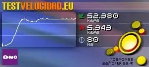

Buenas desde esta tarde noche estoy teniendo ping en tesvelocidad.eu superaltos,no se si es que no anda fino o es cosa de Ono,pero he pasado de 30 a 80 de repente,es un salto tremendo.Mi vecino tiene Jazztel y le da ping de 45,como es que voy a tener peor ping que el ADSL

Aqui esta la captura,creo que esta bien no,si es así no entiendo porque este ping tan alto

Eso es la mitad del recorrido, el camino de ida desde tu casa al servidor. Ahora yo te enseño la otra mitad, que tú no puedes ver, que es el camino de vuelta desde el servidor hasta tu casa (recuerda que un ping es tiempo de ida y vuelta):
traceroute to X (X), 30 hops max, 60 byte packets
 1  gw-2-89-248-106-3.redes.interdominios.com (89.248.106.3)  0.660 ms  1.380 ms  1.717 ms
 2  192.168.22.1 (192.168.22.1)  0.875 ms  0.867 ms  0.862 ms
 3  ge-0-1-0-20-320.r01.mdrdsp04.es.bb.gin.ntt.net (81.20.64.153)  1.854 ms  1.887 ms  1.914 ms
 4  ae-2.r01.mdrdsp03.es.bb.gin.ntt.net (129.250.4.104)  1.971 ms  1.556 ms  2.002 ms
 5  4.68.70.37 (4.68.70.37)  1.074 ms  1.125 ms  1.112 ms
 6  ae-6-6.ebr1.Paris1.Level3.net (4.69.141.49)  48.361 ms 48.362 ms 48.260 ms
 7 ae-73-73.csw2.Paris1.Level3.net (4.69.161.114)  53.049 ms ae-83-83.csw3.Paris1.Level3.net (4.69.161.118)  45.302 ms ae-73-73.csw2.Paris1.Level3.net (4.69.161.114)  53.010 ms
 8 ae-81-81.ebr1.Paris1.Level3.net (4.69.161.85)  45.960 ms ae-71-71.ebr1.Paris1.Level3.net (4.69.161.81)  49.209 ms ae-61-61.ebr1.Paris1.Level3.net (4.69.161.77)  49.133 ms
 9 4.69.158.198 (4.69.158.198) 45.232 ms 4.69.158.190 (4.69.158.190) 86.171 ms 86.165 ms
 10 213.242.113.34 (213.242.113.34) 24.309 ms 213.242.113.30 (213.242.113.30) 24.271 ms 24.307 ms
 11 10.254.7.221 (10.254.7.221)  24.029 ms 23.997 ms 23.968 ms
 [cortado]
Como ves el problema es el mismo, pero en tu caso con el camino de vuelta. Pero como le comenté a otro forero, si todo te funciona bien y tienes la velocidad contratada, no te preocupes por el ping. Recuerda que a cada servidor el ping es diferente, así que si tienes buen ping a los servidores con los que suelas jugar, suficiente.

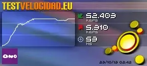

Pues ahor ame esta empezando a ir mal la conexion muy inestable desde esta tarde ,el test de Ono lo dice todo,y cuando el test de Ono tambien me da ese bajon en la bajada es que es cosa de la linea.
Tengo 50 megas contratados
Imagen original en http://uppix.net/3MvOhv.jpg

bueno me quedo aliviado porque veo que no soi el unico que le pasa .ono 100/10 mb y haciendo prueba aqui me sale 55 de ping ,he llamado a ono y me lo estan mirando.he arrancado el ordena en modo seguro con adaptador de red y sigue igual,osea que algo ahy. o e ono o del test.
