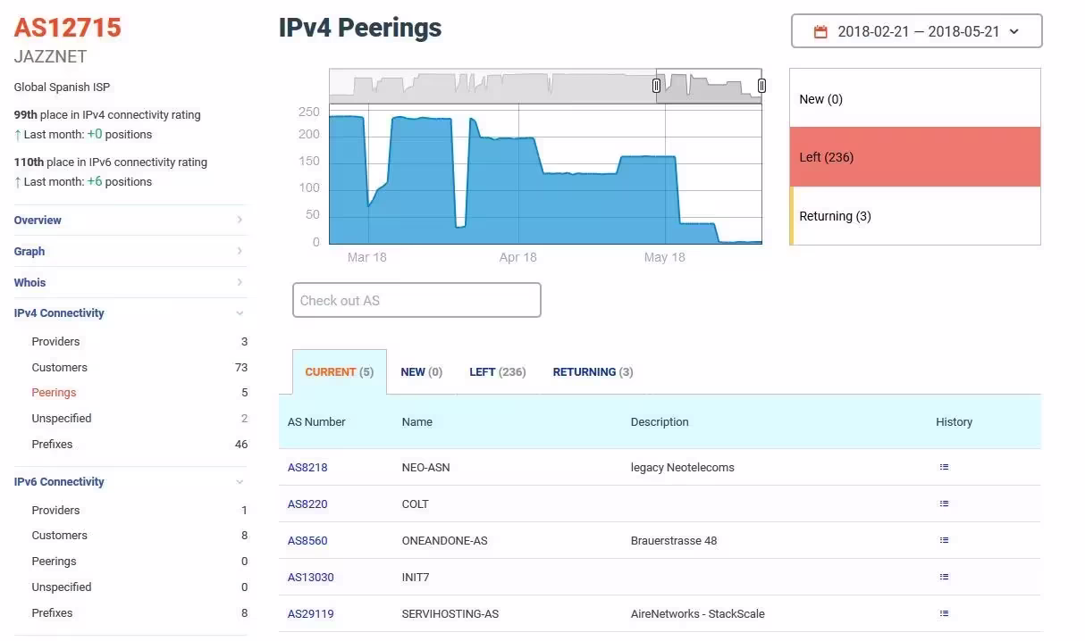

Jazztel deja de tener peerings propios y pasa a depender de la red de Orange
No sé si es muy fiable, pero usando Radar Qrator veo que se han cargado de un plumazo casi todo el peering del AS de Jazztel en las últimas semanas. Esto ya lo pongo por curiosidad.
Ahora mismo, ya apenas hay diferencias entre Jazztel y Orange.
radar.qrator.net/as12715/peerings
radar.qrator.net/as12479

Pues creo que ya no hay diferencias.
Eso ya no es de ahora, se lleva avisando desde hace un tiempo.
Amena, Wanadoo, Ya.com...
Si, era el destino esperado. No es más que mirar como están ahora las AS que mencionas.
Haciendo algunos traceroute, confirmo que, excepto a los que van por Espanix, el resto dependen de Opentransit.

Ya ni prefijos tiene su AS. DEP.
captura.jpgPerdón por mi pulso de pandereta.
calzador
Lo curioso es que sigue ofreciendo tránsito IP a terceros.
Incluso tengo visto alguna ruta donde pasa el tráfico a través de un upstream externo (de AS12479 pasando por Level 3 hacia AS12715).
