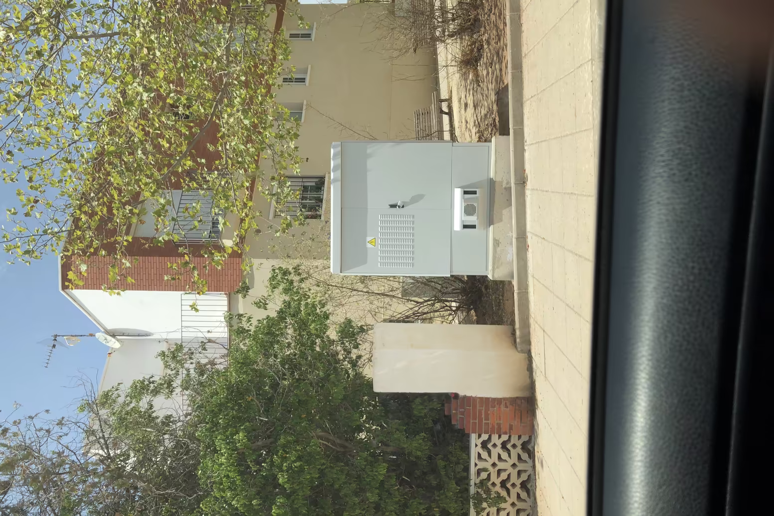

Ahora Orange lleva un par de semanas instalando y pensé que iban a hacer lo mismo. Supuse que su OLT estaba en el pueblo de al lado pero conduciendo me fijé que había un armario nuevo en el medio de un parque que está más o menos en la carretera principal (el bulevar) y otro día me encontré a un técnico fusionando fibras. De lejos vi un puñado de puertos de fibra óptica y el chaval estaba fusionando las fibras de un cable negro y las fibras de los puertos de la que supuse que era una OLT.
El armario es super pequeño, de 1,50 m x 1 m x 50 cm.

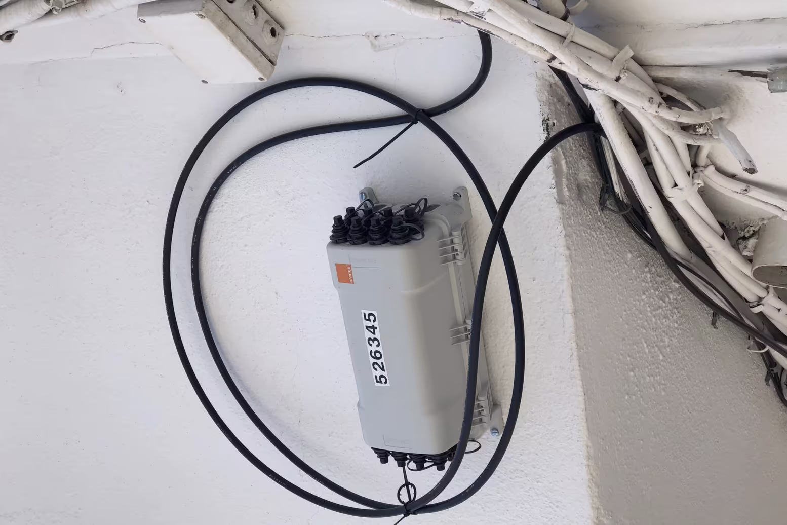

Las CTOs que están instalando (no las ponen al lado de las de Movistar, supongo que no se puede intercambiar la acometida) y la OLT que la han puesto en un jardín del ayuntamiento en el bulevar del pueblo, a escasos 300 m de la central de Movistar (supongo que por ahí llegarán las tuberías)
Y es que flipo. Ahora entiendo porqué se dan tanta prisa en poner fibra… Compara el armarito de fibra minúsculo para un pueblo entero vs. tener una central Telefónica completa… Si es que ocupa muchísimo menos, es increíble.
Para que os hagais una idea, el armario es aproximadamente 2/3 el tamaño de un muxfin de Telefónica.
El numero de la CTO es provincial, que sea alto o bajo depende del número de CTO´s que lleven instaladas
Seguro?? primera noticia… Yo creia que era segun de la central de la que colgaban.
Entonces la CTO 0-1 de granada es la primera CTO que se puso en granada?
Las compañías más pequeñas si ponen armarios en la calle, pero de Orange me sorprende bastante que opte por estos métodos…
Lo que si que he visto alguna vez es a operadoras alquilando locales por las ciudades.
Armarios en la calle pone incluso telefónica, no es nada raro. De hecho en mi zona que yo sepa los operadores pequeños alquilan sitio en las oficinas de correos (MásMóvil lo hace cuando es posible hasta donde yo se) o en la central de telefónica para poner su OLT.
Adamo la tiene en la cooperativa para poder poner la antena en el tanque más alto.
MásMóvil pone sus OLT en correos? Primera noticia!
Me lo dijeron los técnicos cuando estuvieron haciendo el despliegue, que de normal lo ponen en las oficinas de correos pero como en mi pueblo el local donde está la oficina de correos es alquilado tuvieron que ponerla en la central de telefónica.
