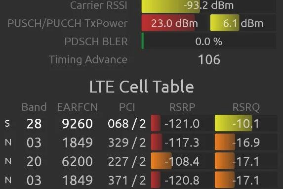

Ya hemos capturado la primera 700MHz. En este caso es de Orange y está emitiendo en 4G, no 5G. La antena se encuentra en Cabezón de la Sal. Está mapeada en la aplicación Cellmapper y LTEmap.

De los creadores del DSS de la b1, llega el DSS b28.
Esperemos que no y que simplemente sea un error de configuración de la BTS
NachoSH
Desafortunadamente no lo es, no.
De Movistar también se han visto CellID que son 99,99% de b28…
Vodafone es la única que de momento no se ha visto n28 para 4G.
4G en 700Mhz?, tiene que ser un error de configuración de la BTS.

No, la 700 se va a utilizar en 4 y 5G, de hecho muchas antenas señalizan 4G B28 en la UE

DSS a estrozo en todas las frecuencias, parece que ese es el futuro ¿Has podido hacer un test de velocidad? Solo por curiosidad.
Pd: pondrá 4G pero en realidad será porque es 5G NSA (quiero pensar).
NachoSH
No, el 5G NSA puedes verlo en la segunda captura, la n1. Pone NR
Rorte01
Pues entonces tiene que ser un error.
mateodd
¿Por qué iba a ser un error? Llevamos semanas viendo antenas señalizando B28. (Sin N28 muchas veces)

Yo puedo confirmar que hay 5G DSS en B20 de Orange. Parece perfectamente viable que estén haciendo lo mismo con la B28.
