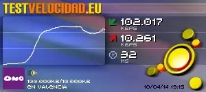

pues yo con el router neutro Tp-Link TL-WDR4300 desde que lo tengo, y estando a 10 m de distancia del router y con dos paredes me va perfecto por wifi, cosa que antes con el Netgear de Ono, no llegaba a 40 estando al lado del router, y los de Ono decían que estaba bien. Jajaja me río de los sabelotodos de Ono. Tengo 100/10mb, debajo las pruebas ahora mismo hechasImagen original en http://www.speedtest.net/my-result/3430761226
Tp-Link TL-WDR4300
Y para ellos estaba todo bien, ni ONO ni ningún otro operador da soporte a incidencias por baja velocidad usando wifi.
