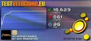

Soy el que escribió el primer post.
Ya he solucionado el problema. Era por usar windows xp y no lo había optimizado con el programa DRTCP.
Este es el nuevo test
Test de Velocidad
y para el ftp que me habias recomendado llega a 18000 Mbps
