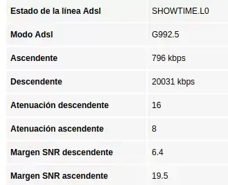

Buenos días.. soy un poco pesado pero ya hace días que tengo la línea... he puesto una Raspberry, así me voy connectando y la verdad es que la conexión es super estable. Pero el tío instalador me insiste en que no le pasa el "SIGA" y que tiene que volver a hacer más pruebas/cambios/etc.
Qué opináis de la línea:?
Estado de la línea AdslSHOWTIME.L0
Modo AdslG992.5
Ascendente796 kbps
Descendente11725 kbps
Atenuación descendente17
Atenuación ascendente8
Margen SNR descendente9.3
Margen SNR ascendente12.8
¿Hay algo que el técnico pueda hacer? Tal como comentábais, desde central se puede ajustar algun valor?
Eso nada, lo que pueda el de I+M, que parece que ya se esfuerza bastante.
Sino le tendrá que hacer un downgrade al perfil si quiere el ok de instalación. Pero eso ya es otro tema. Que tampoco se obsesione con los 12mbps porque milagros no hay.

Volvió el técnico días más tarde… a priori decía que no había pares libres en la caja pero hizo un cambiazo y finalmente me quedé con… 17Mbps!!! ;) Creo que cambió mi par por otro abonado que no tenía ADSL…
Lo que si que destaco es que cada vez que hay una tormenta se jode la central entera unas cuantas horas… (ya abrí un post) pero desde la última jodienda (la semana pasada), ahora sincronizo 20Mbps!! Nunca había sincronizado una ADSL así. Por lo que, en general, muy bien.
Saludos,
Esperemos que no le haya pegado el cambiazo a otro usuario de ADSL 😦
Tienes la máxima velocidad, así que a disfrutar.
