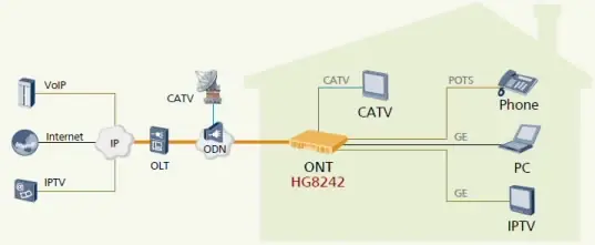

Al parecer Movistar tiene planes de usar nuevos ONT de Huawei que tiene capacidades de router WiFi e incluso con salida CATV para emitir Movistar TV Para Todos por ahí usando el canal CATV (va por espectro independiente en la fibra) y onectando a la red de TV interna de las casas para poner en todas las TV de casa sin necesidad de decos.
Con todos mis respetos dudo mucho que a estas alturas con mas de 800.000 clientes de TV bajo plataforma IPTV vaya a cambiar a CATV que le obligaría a cambiar todas las cabeceras de video.
zoltan
Ese esquema es incorrecto, es de FTTH RFoG (en pruebas por Ono o R para poner FTTH manteniendo compatibilidad con equipos actuales) que es diferente al FTTH GPON.
El de FTTH GPON con CATV es este
zoltan
zoltan
EL Huawei HG8240 es ont/router sin wifi.
Como bien ha dicho el compañero, viene en modo bridge en el puerto eth 1 y el resto deshabilitado.
Si te molestaras en mirar la web del fabricante, verías las especificaciones:
Vlan 6, iptv, voip, etc...
