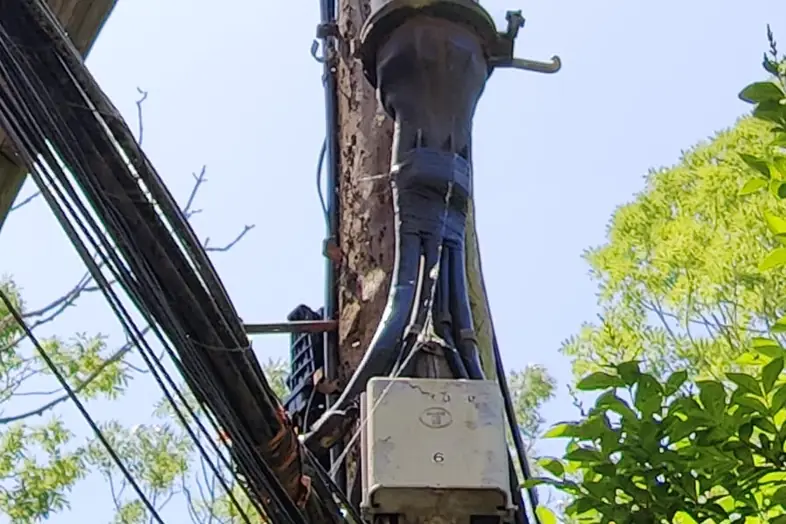

Hazle foto al CTO, hombre :)
Cesc Ninot
Gracias.

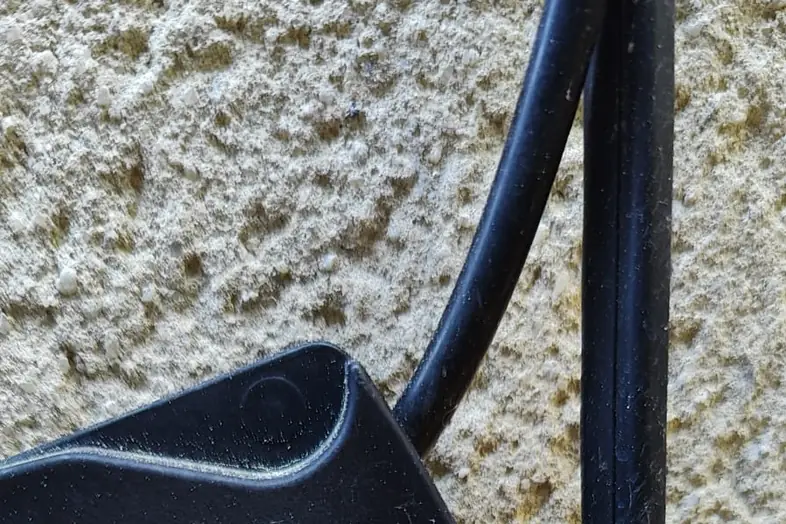

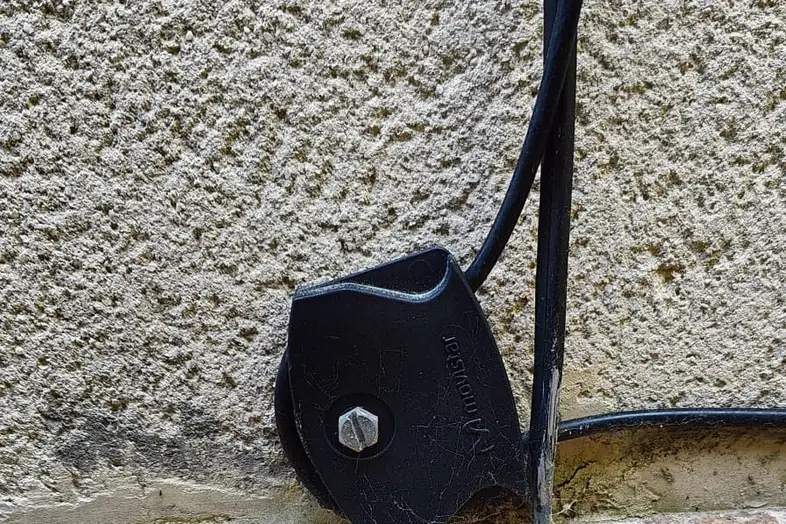

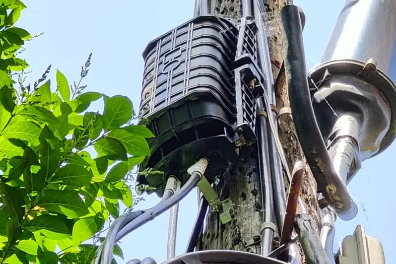

Estas son las fotos de seguimiento de mi cableado:
daviddrf
Hola @Cesc Ninot@.
En primer lugar sería bueno (por no decir importante y fundamental) que indiques qué router neutro en concreto es el que pretendes configurar (elige un modelo en concreto y centrémonos inicialmente en él).
Por otro lado si los de Pepephone te han instalado una ONT y router neutro por separado (no lo acabas de aclarar ni confirmar) es casi seguro que tu fibra es una indirecta NEBA VULA desde CTO de Vomistar, motivo por el cual no tendría mucho sentido centrarse en la ONT salvo para intentar obtener la contraseña de la ONT (IDONT, PLOAM, llamémosle X), lo cual si no le has pedido los datos al técnico instalador podría ser complicado ya que no está confirmado que tu versión 9 de la F601 tenga soporte para telnet ó serial (yo en una V7 del mismo grupo sí pude extraer la información por puerto serie con tres pines sobre la PCB y un conversor UART USB a TTL):

Si te han puesto un Comtrend GRG-4280US con una ONT aparte y viendo además la foto de esa CTO que indicas es casi seguro, como yo indiqué anteriormente, que tu fibra es una indirecta NEBA VULA a través de Vomistar.

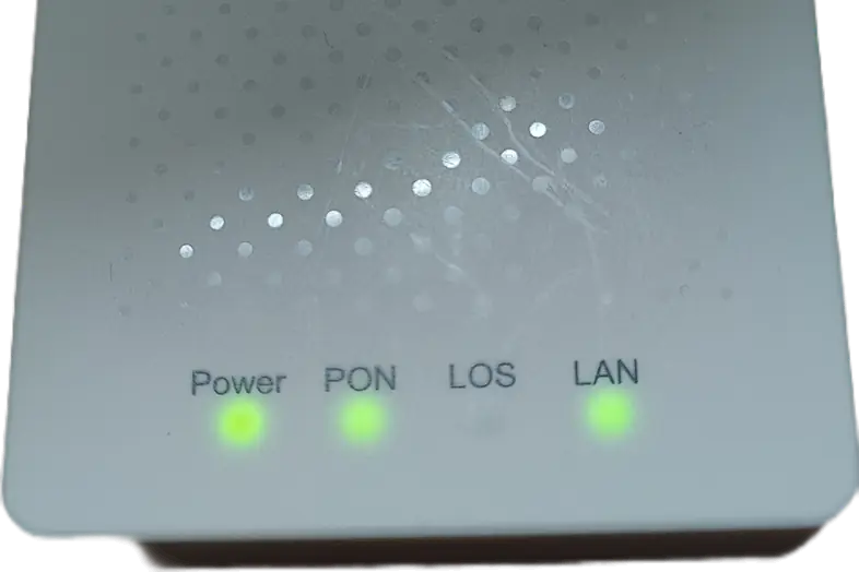

Las luces fijas y en verde: POWER - PON.
LAN en verde intermitente (Conectada por ethernet a mi ordenador o router neutro)
LOS apagada.
NADA en rojo, el PON en verde fijo. Sincronizando.
Gracias.
