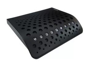

Ono me acaba de cambiar mi antiguo Netgear CG3100D por un Hitron CDE-30364
321321
Tenía el Netgear CG3100D y me lo han cambiado por un Hitron CDE-30364.
¿Es equivalente?, ¿he perdido?, ¿o he ganado?

La gracia del Hitron, es utilizarlo como Bridge (por tanto, sin wifi), que es como va increíble: conectado a un router neutro de gama alta.
El Hitron tiene unas cuantas debilidades, tales como:
- Wifi poco potente, y con antenas impresas en placa
- Es inestable si los 8 canales de bajada no tienen un valor igual o muy similar
- Las opciones de configuración están cortísimas: no tiene cosas imprescindibles hoy día como el upnp (o al menos, los que he visto, que ni lo tienen, ni funciona si lo intentas usar).
- Si se va la luz, al volver, el cablerouter se queda suspendido, y hay que pulsar manualmente el pulsador de encendido.
Creo recordar que llevaba un chipset Puma-5 de Texas Instruments, fabricado por Intel. Es de lo poco que tiene a su favor. Es similar en rendimiento al codiciado EPC3000 (que también lo tuve).
