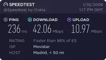

Creo que no es que tarde 90 segundos en pinguear a google, sino 0.09 segundos (al router estariamos en los 0.001 segundos). Si alguien que tiene OS X pudiese poner sus propios pingueos, salíamos de dudas.
Lo que me preocupaba de mis pingueos era la tasa tan alta de paquetes perdidos que tenia (si os fijais arriba,vereis que hay perdidas de hasta un 80%).
El ping que he hecho con telefo, además,se actualiza continuamente mientras que el que hago en casa con el linksys y la conexión de ono se actualiza aproximadamente cada 2-3 segundos, lo que indica que en ese intervalo de tiempo de muestra de datos se están perdiendo paquetes). Voy a ver si intento lo mismo desde windows y con cortes y lo posteo para que me digas vuestra opinión.
Un saludo,
faisan54
¿Eso es la fibra óptica?... demasiada subida, demasiado poco ping, o te cuesta 1000 euros al mes (es Telefónica) o aquí hay GIMP (o Photoshop).
