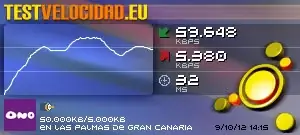

Hola, dejo constancia de si alguien me puede ayudar. Ayer formatee el ordenador con el window 7 Ultimate (lo tenia anteriormente). Pues bien, sin antivirus y con 2 programas instalados, me da estos datos, contratando 50 megas + 15 de oferta. Se ve en la imagen que flutua mucho y a veces me da menos que eso. Alguien me podria decir a que es debido y la posible solucion? PD:he llamado 5 veces al ST de Ono y dicen que ya esta, cuando es lo contrario. Gracias y saludos

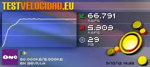

A mí me va perfectamente el test (zona Sevilla 41013):

Me va mas o menos, a veces me coge 66 o 67 pero suele fluctuar. hice el test antes de instalar el antivirus y me dio eso, ahora me da estable con el antivirus, pero no suele ser siempre y constante la conexión. Esta conectado por cable desde siempre. Ejemplo de hace 1 minuto. con antivirus. ( me conectaron hace 2 semanas los 50+15 ¿tendra que coger rodaje el router? xD)
