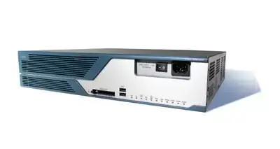

Ah, también aclarar que el modelo de router es 3825, no 3285 :-)
Falquian
¡Concho!, ¿te han puesto este router?

Pero, ya volviendo al tema del post, convendrás en que le han puesto un pepino de router :-O
