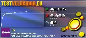

yo tmb estoy teniendo problemas con los 50 Megas, me coge 42 megas en esta pagina y en la de ono me coge los 65 que tengo contratado(aunque tecnicos de ono me han dicho q no me fie mucho de ese test).

hola buenas, soy el que etnia 65 megas contratados y noo me los coge. adjunto imagen . Pero en cambio con el modo a prueba de fallos en red me da casi los 65 megas. eso es problema de mi antivirus o de algo en mi PC que tenga, no?
Test de Velocidad
