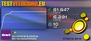

En mi casa antes tenía Ono 30 MB, y cuando descargaba ficheros directamente de páginas web (como AEAT, PANDA, GOLDENSOFT, Microsoft, etc) la velocidad de descarga de los fichero rondaba los 3,00 MB/s, cosa que me parecía correcta.
Ahora con Ono 50 MB, desde esas mismas páginas no consigo descargas superiores a 1,5 MB/s, a cualquier hora del día y cualquier día de la semana.
Lo más curioso es que todos los test de velocidad me dan correctos (ver imágen siguiente)
