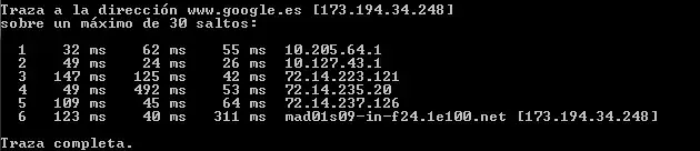

Tengo un Router Cisco EPC3825 EuroDocsis 3.0 que me cambiaron hace una semana porque el que tenía, un cbn, me daba muchos problemas. El caso es que con el Router anterior me subía mucho el ping también y sufría más cortes aún pero los cortes se producían entre el ordenador y el Router. No como ahora que las subidas de latencia se producen en otra parte:
¿55 ms al primer salto? Tienes que tener mucho tráfico de subida colapsando tu conexión. ¿Seguro que no tienes P2P o te han hackeado la WiFi?

uTorrent no deja de ser un programa de P2P. Lo que no puedo saber es si lo estás utilizando cuando has hecho la captura, de ahí mi pregunta... aunque KarmaPC debajo sea tan suspicaz. Un programa de P2P o cualquier otro programa que esté enviando al exterior a tope de línea, sin limitación de ancho de banda, puede provocar los síntomas del traceroute de tu captura.
Otra explicación es que el nodo esté mal, y poco podrá hacer un técnico que solo se dedica a cambiar routers y no pasa aviso a Ingeniería de Red para que revisen el tramo. Supuestamente lo deberían haber hecho la semana pasada cuando te pusieron el nuevo, pero nunca lo sabremos.

Si me dices que es un ADSL me lo creería. Vaya fluctuaciones.
Te recomiendo hacer un pathping a google, por ejemplo, para ver en que saltos estas perdiendo paquetes y en que porcentajes.

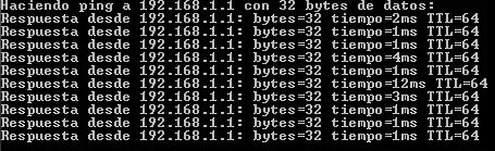

Hackear una red wifi es de lo más sencillo, y da igual que tengas filtrado mac, wpa o lo que quieras, alguien que sepa algo te la hecha abajo. Asi todo el tracert hacia el router de 12 ms me parece demasiado alto, pero está claro que tu latencia es muy mala, si compruebas que realmente no hay trafico p2p yo llamaría al sat de Ono para que comprueben la linea. Asi como dato yo tengo ahora ping de 50 cuando antes tenía 20, pero mi conexión es totalmente estable, solamente me a subido el ping, supongo que por saturación de nodos.
