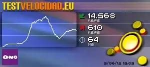

He hecho el test de velocidad y la mayoría de las veces no me lo hace, da 3000 y pico de latencia y luego pone error de conexión. Las pocas veces que lo consigo completar da algo como esto:
