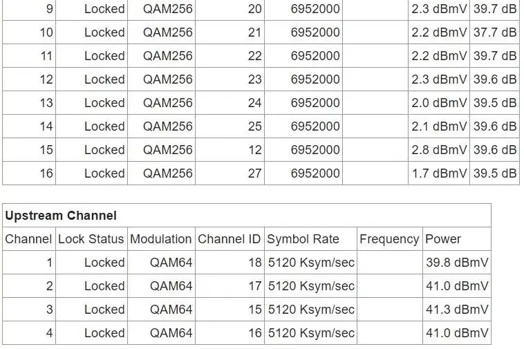

Tengo contratado 300 megas con Ono. El router que dispongo es el TC7210 con el software STF0.52.01.
El problema es que la conexión se me reinicia cada cierto tiempo y cada vez la frecuencia va a más. El router (para el que no lo conozca) dispone de 4 leds que están encendidos cuando funciona correctamente y a veces (como es mi caso) el upstream parpadea, lo que indica que no tiene adquirido los 4 canales de subida, solamente tiene 2. El rendimiento (tanto en el caso de las 4 luces bien como cuando parpadea el US) en cuanto a velocidad y ping es correcto pero cuando el modem está en este estado, acaba reiniciándose al pasar cierto periodo.
Adjunto una foto. Ahora mismo se me ha desconectado y reiniciado el router,por tanto tiene todos los canales bien. En cuanto se me caigan los 2 de los cuatro canales (que tal como esta la foto suelen ser el primero y el ultimo de los 4 del Upstream Channel) editare y subiré la foto para que veáis como cambia.

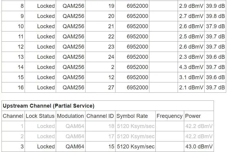

redbien.jpgAñado otra captura. Acaba de producirse un micro corte que me dejo unos instantes sin Internet y ahora este es el resultado:

Esas medidas son correctas y si esta cogiendo 4 canales de subida. Otra cosa es que tengas ruido en el nodo y por eso parpadea US.
Llama y genera incidencia para que lo revisen.
Jecuir
Gracias por responder.
Esa captura esta recién reiniciado el router y es cuando adquiere todos los canales de subida. Desde que la hice no me ha vuelto a fallar. En cuanto me falle, volveré a subir una con los dos canales de subida.
