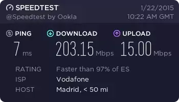

Tras tres días y habiendo hecho pruebas en diferentes horarios, veo que lo que antes eran 120/12 en cualquier momento del día y sin fallar nunca, ahora se han convertido en 200/15 como un clavo por la mañana, antes de medio día.

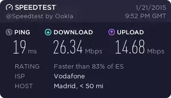

Después de la hora de comer pasamos a 120/15 y por la noche he llegado a ver 30/15.
No entiendo que se sature el nodo ahora y antes no. Si antes me daba 120/12 a cualquier hora, entiendo que ahora tiene sentido que como mínimo me de lo mismo. ¿Me han cambiado a un nodo malo?
¿Son malos estos valores?

En cualquier caso, como decía, me extraña que sea algo de mi instalación cuando por la mañana, por ejemplo, ahora mismo funciona a la perfección:
El problema será a la noche cuando probablemente volverán los 30-40 Mb

Esta es una prueba de ayer por la noche
Es muy extraño tu caso, métete en el apartado de atención al cliente de la pagina ono, por la noche, cuando la velocidad drásticamente, y haz un test de lo velocidad, y abre una incidencia por no recibir la velocidad contratada. Si tienes suerte, alguno del departamento de redes competente mandara a un técnico para que revise el nodo.
También puedes pedir, al tener 200mb, que te pongan el nuevo router de ono (el Netgear o CBN), que usan 16 canales de bajada, en vez de 8 como el que tienes actualmente. A mucha gente en tu situación, con los routers de 16 canales, se les has solventado el problema de saturación en horas puntas.
Pero si no tienes permanencia, y no quieres quebraderos de cabeza, vete a Jazztel FTTH 200/200MB. Y acabas antes...
