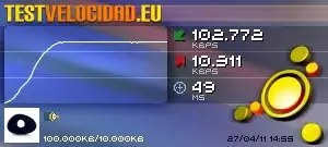

Ayer me llamo un operario de ono ofreciendome ono 100 megas ( yo tenia ono 50 megas)
Pues hoy tiro a probar mi flamante "ferrari" y me doy cuenta de que se trata de un Seat 600....
No logro hacerme descargas con el jdownloader en condicciones (no mas alla de 1 mega y pico)
¿es algo de configuracion o sabeis de que puede ser?
p.D. Tengo un modem router netgear CG3100D
Un saludo y gracias anticipadas.

Optimiza la pila TCP/IP con TCPOptimizer o bien con el optimizador de BASpeed, para mejorar la descarga.
1 Mbyte/s = 1024*1024 = 1048576 bytes. 1048576 *8 = 8388608 bit/s (8,38 Mbit/s)
100 Mbit/s = 100000000 / 8 = 12500000 bytes = 12207,03 KByte/s = 11,92 Mbyte /s (el máximo teórico al que deberías descargar)

Para utilizar el optimizador de BASpeed, simplemente ejecútalo desde la ventana principal del programa, y pon tus valores de sincronización de descarga y subida. Estos datos, debes ponerlos en kilobits por segundo.
Como tu velocidad es de 100 Mbit/s, entonces debes poner en la velocidad de descarga 100000 y en la velocidad de subida 10000.
Luego sólo tienes que hacer click en el botón Iniciar Optimización Automática. Te saldrá un mensaje de aviso. Le das a OK, y empezará a calcular los datos de optimización (sobre todo el MTU, que es lo que más tarda). Cuando haya terminado de calcular los valores, te saldrá otro mensaje de aviso, indicando si quieres aplicar los valores de optimización, o dejar el sistema tal cual está (sin optimizar). Le das a OK y una vez escritos los valores de optimización en el registro de Windows, el PC se reiniciará automáticamente.
Una vez reiniciado, puedes probar si la conexión llega al 100%. Si no te gusta, o bien observas que la optimización no te ha servido, se puede quitar la optimización, ejecutando de nuevo el módulo de optimización desde la ventana principal de BASpeed, y haciendo click en el botón Quitar Optimización. Con esta acción, el registro de Windows, quedará exactamente igual que antes de realizar la optimización.
Un saludo :) y espero que esta pequeña ayuda te sirva para usar el optimizador de BASpeed.

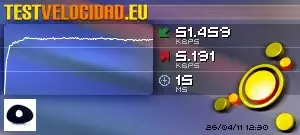

Decir que el testdevelocidad.eu a me da como maximo 30 mb de los 50 que tengo siempre y en los demas 50 alomejor ati te pasa lo mismo :;S

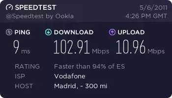

Yo estoy en Sevilla y la verdad me va de lujo.
Adjunto captura del test de velocidad.
En cuanto a megaupload, sin tener cuenta premium he conseguido hasta 10 megabytes/seg en algunas descargas y normalmente no me baja de 2MB/seg. (No me parece mal cuando el maximo esta rondando los 14megabytes/s
En bitorrent igual, de lujo.
Lo único malo que veo es que pocos servidores "aguantan" esta velocidad, pocos son los que ofrecen descargas directas a 14MB/s (Bajar distros Linux y poco mas).
