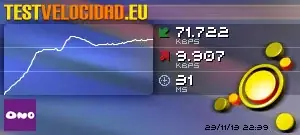

He paso de Ono 45 megas a 100 megas recientemente, y en los test de velocidad no me va como
debiese, antes en los test, siempre me iba la conexión muy estable, pero ahora tengo muchisimas
oscilaciones, he puesto un parte de averia, para ver a que puede ser debido.

gracias y perdón, no sabia el tema ese..
A ver si alguien puede arrojar algo de luz en el tema..

a mi me pasa exactamente igual por las tardes, aunque yo de 100 me llegaban 30 megas, el de redes mando venir a otros dos compañeros con routers y portatiles distintos, a todos les daba lo mismo no mas de 30 megas bajada 10 subida, cambiaron bocas, amplificador de casa de calle... dos meses ya con la velocidad por los suelos, hasta mañana lunes no sabré nada más, ya que el de redes se marchó el viernes y me dijo que vendría mañana.
Tuve que esperarme dese finales septiembre hasta el 20 noviembre porque decian no podían tocar nada hasta que ampliasen caudal, la linea sigue fatal, como me cumplía contrato llame para darme de baja con la idea de irme a Movistar y bueno al final por precio me sigo con ellos con otra permanencia de un año 57,9€ 100/10 movil 100 minutos television 70 canales etc con iva incluido, pero si mañana no ta solventado todo, baja por incumplimiento de contrato y a ftth de movistar de cabeza.
