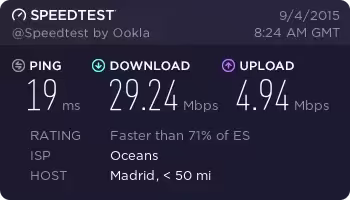

Vale, ya tengo los datos, pero mi router no levanta IP, se queda con una 192.168.1.1 , los DNS y lo demás bien y desde allí lo ven, voy a cambiar de firmware a ver...
WiLZy
Por si te sirve de algo:
Ah, y la VlanMuxId es la 20, sin eso no irá.

Bueno ya estoy tirando de la conexión de fibra, no me parece tan buena como debería ser.
Es decir hablando del ping , tiene 17ms al primer salto cuando yo tenía eso con el adsl de jazztel y el fastpath (claro que solo tenia 8Mbit forzando el SNR), tuve hace tiempo un adsl de vodafone con 7ms-9ms al primer salto y no es troleo, por el foro de vodafone colgué hace tiempo un post.
El ping a google tenía 24ms con el adsl tengo ahora 19ms con la fibra, vamos que es una castaña para ser fibra.
En términos de velocidad he hecho varios tests y tengo 29,8Mbits en bajada y 4,95Mbits en subida, nada que me den de más ni que esté el corte por encima, otro engaño desde mi punto de vista.
Pero bueno no tenía otra manera de pasar de los 8Mbits que la fibra pues no hay mas que movistar con fibra.
Es una castaña de conexión me he llevado un chasco.
WiLZy
Al menos no te dieron de alta con 3 Mbps en subida, que era un clásico.
El routing efectivamente deja mucho que desear.
En cuanto a tests de velocidad me suelen dar "clavados" o ligeramente por encima, 200 Kbps arriba o abajo tampoco son representativos, al final lo que importa es que sean estables.
La gráfica no es muy estable, lo he probado con varias cosas y no me convence excepto que tengo 20MBits mas que antes, pero en lo demás va ni fu ni fa, a lo mejor cambiando las dns de oceans a otras mejora, pero no puedo evaluar el tiempo de respuesta de las dns porque no responden a los pings.
Un saludo!

Otro dia de prueba…
Por mucho que ajuste la ventana del tcp con el tcpoptimizer y ponga directo y tal, la grafica es bastante irregular saltando entre 24 y alguna vez 30, la subida lo normal es 4.7M, o sea que ni de coña proveen 32MB para que de 30MB reales.
El peering según hemos comparado un compañero del foro de zona norte (bilbo etc) yo voy desde terrassa(barcelona) hasta , asturias-a coruña (varía segun web) para luego ir a cogentco en madrid. En vez de lo normal que siempre he tenido y tienen mis amigos con fibra no oceans salen por bcn directamente.
Aunque sólo hayan 2 saltos, que esta muy bien, el primero toma 18-19ms!!! WTF si una ADSL me permite llegar a 7ms y es fibra que hace 1000km en 5ms en GPON…eso significara que tienen muy poca prioridad en el tráfico , las gráficas son bastante irregulares para lo que he visto por ahí.
En speedtest el ping me da lo que me suele dar al primer 2º salto en cogenco 18-19ms.
En general el tema sólo del ping al primer salto es mejorable, el peering esta con cogenco así que no es muy malo, pero arreglando el primer salto y proveendo 30MB reales (dar 32Mbits en el medio…) quedaría una conexión equiparable a la telefónica que tiene por ejemplo un vecino mio (tiene mejor ping con 10Mbits de fibra que yo…) y las gráficas suyas son superconstantes.
Espero que en los próximos meses se pongan las pilas y mejoren todos estos temas, sus DNS son mas lentas que las de Google, y he tenido que usar estas, sino los 30/30 de Orange se los come (yo si no lo ponen al año así me paso a los 30/30 de Orange).
