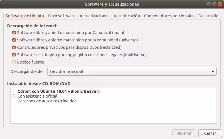

Antes, tendremos que ir a 'Software y actualizaciones' para indicarle que vamos a usar todos los repositorios y desmarcamos la opción de usar el cd-rom:
