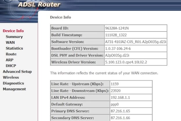

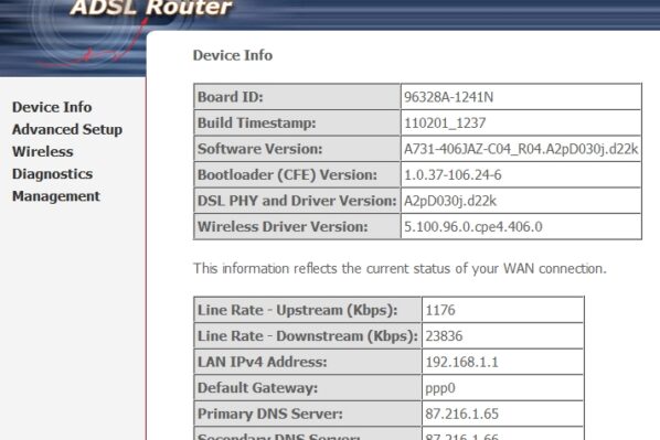

Bueno, pues tenemos buenas noticias para vosotros. Este fin de semana he estado probando tres firms oficiales de Jazztel para este router, en concreto estos:
* AR-5381u-A731-410JAZ-C05_R01
* AR-5381u-A731-406JAZ-C03_R07
* AR-5381u-A731-406JAZ-C04_R04
Al tener en este momento vdsl2 con Jazztel, y usar habitualmente el 3025 un, realmente las pruebas se han limitado a comprobar que no entrañan ningún peligro. Se han subido sin mayores problemas, el rendimiento es muy parecido al firmware original de Jazztel que llevaba antes de lo actualizara a uno de los firms libres no oficiales y solo el uso cotidiano nos dirá (nos diréis, mejor dicho ;) ) si realmente la actualización a alguno de estos firmwares vale la pena o no, o simplemente son tres opciones más de las que se disponen para este router.
Aparentemente no parece haber novedades ni mejoras que puedan mencionarse al menos en este momento, y dos días no dan para mucho tampoco.
Por supuesto, aunque no haya problemas en la actualización a estos firms, eso no quiere decir que alguno de vosotros no pueda tenerlos. Así que, el consejo de siempre; cualquier precaución es poca y si no estás seguro o no te hace falta no cambies de firm. O al menos, cuenta hasta 46.480 antes de hacerlo ;) :D
* Estos firmwares han sido cedidos generosamente por el usuario de este foro y esta página, Donovan. Muchísimas gracias a él por su generosidad al querer compartirlos con nosotros :) :)
No me enrrollo más y os dejo ya el enlace para la descarga de los firms /store/Jazztel/Firmwares%20oficiales%20ar5381u.rar
Como en todos los firms oficiales el usuario y contraseña de acceso al router es admin/admin
Y por supuesto, cualquier duda, la podéis plantear aquí. Os dejo con unas imágenes.
