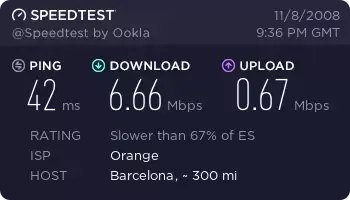

- speedtest.net/ : Bajada: 6351kb/s Subida: 303 kb/s Ping: 574ms
En fin...que opinais? mucha variación no?

skiper
ke no se pasa de 6megas tengas lo ke tengamos jajajjajaj
yo sincronizo ha 13 y tengo 13en el router pero de 6 no paso
Imagen original en http://linebenchmark.bandaancha.eu/results/2008/11/1226185933.jpg
