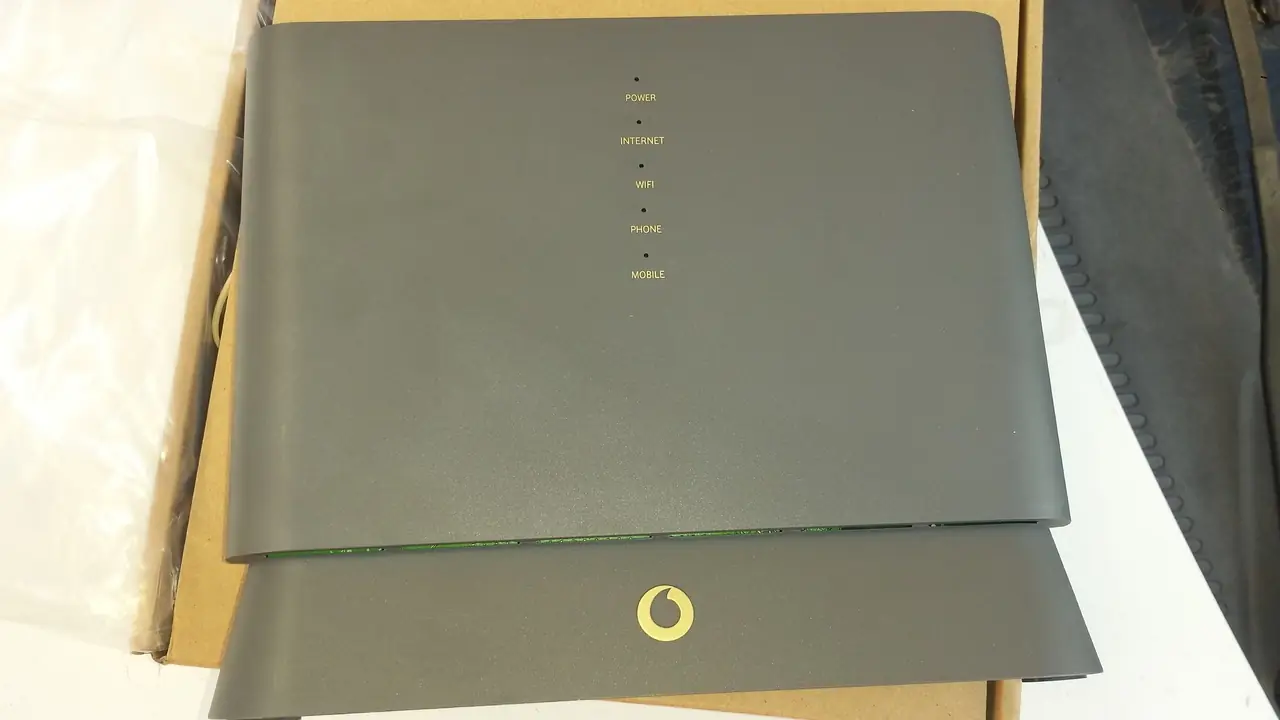

A Sercomm no le vendría mal contratara a algún otro diseñador-estilista, vaya cosa más fea de aparato.
Trae una luz que pone mobile, vuelta al pincho 4g que han quitado hace 1 mes?

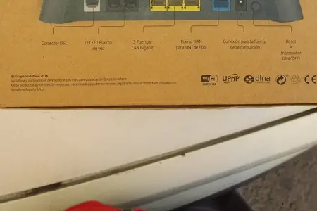

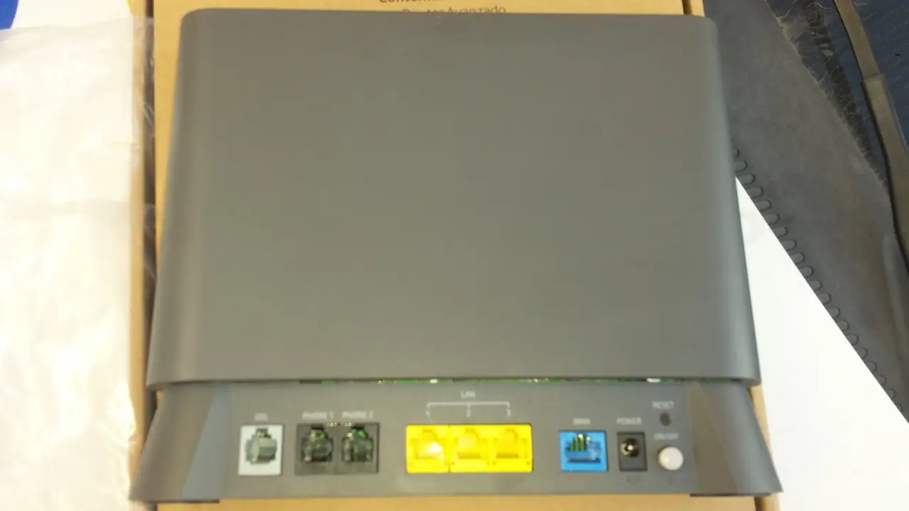

Pone 4 puertos LAN de 1 Gb/s y luego solo tiene 3 ? yo uso los 4 en mi casa... ¿Es una moda ir reduciendo?

Puede que el puerto de WAN se convierta en LAN si se pone en modo ADSL.
Spyd
Internamente casi todos los routers llevan un switch de 5 puertos, un router neutro usa 4 para LAN y 1 para WAN, este router, como tiene un módem ADSL integrado, usa 3 para LAN, 1 para WAN externa y 1 para WAN del módem ADSL.
Simplemente es que no hay más puertos.
Otro tema es si, como ha comentado Superllo, el puerto WAN externo se puede configurar como puerto LAN, cosa que dudo porque incluso en routers profesionales que tienen dos puertos WAN, esos puertos nunca se pueden configurar como LAN, eso sólo lo he visto en algunos modelos de routers de balanceo de carga, que tienen 5 puertos, uno siempre es LAN, otro siempre es WAN, y los tres restantes puedes configurarlos individualmente si quieres que sean WAN o LAN.
El otro día vi un Archer D7 (creo que era ese) y el puerto WAN se convertía en LAN cuando lo ponías en modo ADSL.
Spyd
El Archer D7 no es, no tiene puerto WAN, y 4 puertos LAN, como todos los routers con módem integrado.
Y la verdad es que el router éste de Sercomm es el primer router que veo que simultáneamente es un router neutro + un router con módem.

Es el mismo equipo en fibra y en adsl, lo quitas de adsl, le pinchas la ont y lo reseteas y carga para fibra, lo mismo al reves.
Y la pegatina siempre viene tapando el puerto wan, solo que los tecnicos la pasamos al de adsl para que los luusers no conecten ahi la linea de telefono, que los hay!
O sea, si quito esta pegatina, y desconecto ADSL, podre usar este router como un router normal? (utilizando internet entrante a traves de puerto wan)
exacto, pero viene preconfigurado para conectar con vf en su red y sobre vf en neba fibra.

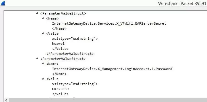

Buenas, la única forma que he encontrado es:
Resetear el router con valores de fabrica y apagar la ONT
entrando al router antes de que haga la telecarga de la configuración con el usuario " admin" password " VF-ESVodafone-H-500-s".

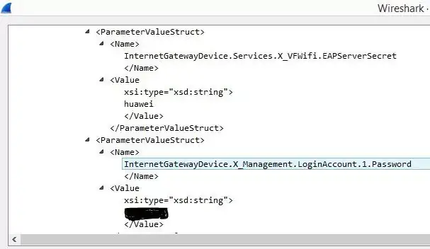

Entrar en la pestaña " Status & Support" y pinchar en " Port Mirroring", en comand introducir "- i ppp1" y le damos a start.
Conectamos nuestro equipo al puerto 1 ethernet del router y arrancamos Wireshark, lo ponemos a capturar por ethernet durante todo el proceso de telecarga del router.
Encendemos la ONT y esperamos unos minutos después ncluso que ya tengamos salida a internet.
Guardamos la captura de Wireshark, pinchamos en " Find Packet"(packets detail, str, Narrow & Wide) e introducimos el número de teléfono de nuestra línea . Nos mostrará todos los paquetes capturados y las credenciales.
En el paquete HTTP viene la password de admin del router después de la telecarga de Vodafone que lo "capa". En la imagen sale tachada.
captura-router-vdf.jpgAquí está la captura sin tachones.

He utilizado este método para recoger la info. Al parecer la envian ahora encriptada puesto que no la encuentro en la captura. Alguien conoce otro método para averiguar la info?
Gracias.
Confirmado el proceso, en 10 min ya tengo la clave según estas indicaciones del admin. Mil gracias.
