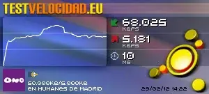

Este test es por wifi a 4 metros del router compal
[URL=http://testvelocidad.eu][IMG]http://testvelocidad.eu/banner/201202/1npgo-1khs.jpg[/IMG][/URL]
