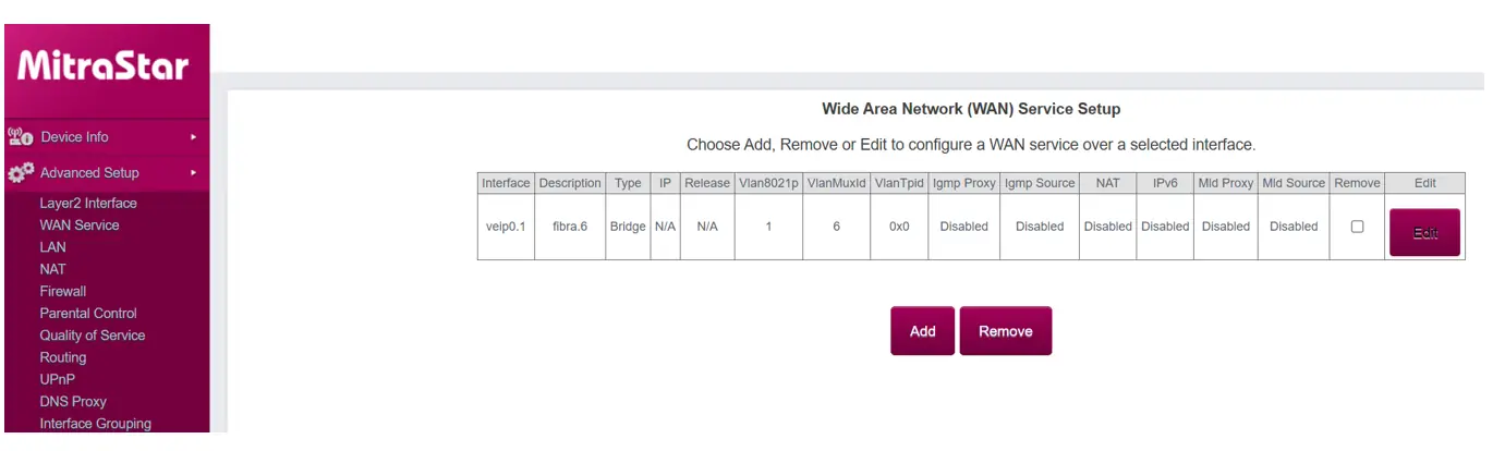

La conexión la estoy realizando igual que con el Asus, es decir desde el router de Movistar (HGU MitraStar GPT-2741GNAC) a la entrada WAN del neutro.
Antes de ponerme a configurar nada, he conectado el nuevo Fritz al Asus para actualizarlo y lo tengo en FRITZ!OS: 8.02 que es la última versión.
Esta es la configuración que tengo en el MitraStar:

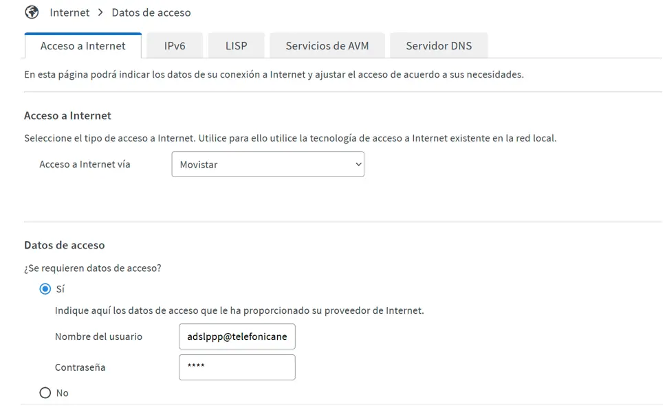

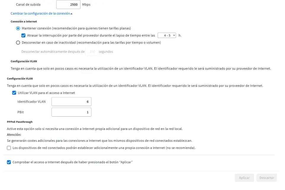

Y esta la configuración del nuevo Fritz:

Como ya te han dicho, desmarca la VLAN y ya te tiene que funcionar
Kilian G
Prueba a quitar la configuración de VLAN en el fritz.
isidro1915
El problema es que estas levantando dos veces la VLAN, una en el MitraStar y otra en el fritz. Si quieres hacerlo así tienes que quitar el MitraStar y poner una ONT. Si por el contrario, quieres mantener el MitraStar tienes que desmarcar la creación de la VLAN en el fritz
Jelmet
Efectivamente, desmarcando la VLAN ya funciona correctamente. Muchas Gracias a todos!
