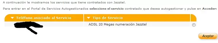

Por cierto quiero activar el fastpath para ver si mejora el ping pero el Panel de control en jazztel.com no me deja avanzar, es decir, se bloquea cuando selecciono el servicio y le doy a ACEPTAR (no hace nada):
EDIT: Solucionado esto, era el Chrome que me bloqueaba…
Sí, hay que tener cuidado con eso, porque crea una ventana emergente y el Chrome la bloquea. Te avisa en la esquina superior derecha, pero a veces no miras y no te das cuenta.
Ignoro por qué Jazztel lo ha programado así, es bastante incómodo.
