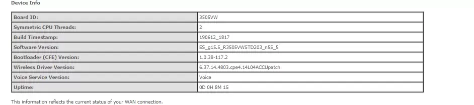

Hay nueva versión de firmware para el router HGU Askey, el n55. He llamado al 1551 (estoy en O2) y no ha tardado nada en actualizarse.
Después de buscar cambios durante un rato, el que más me ha llamado la atención es la posibilidad de usar el DNS principal de Cloudflare.
Os dejo por aquí un par de capturas.

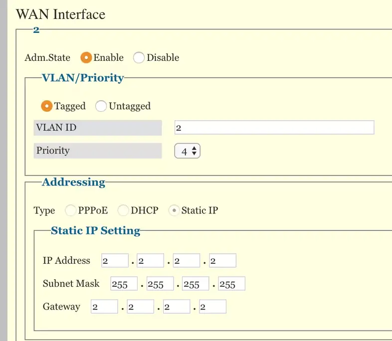

La verdad es que no pensaba que fuesen tan inútiles, lo del 1.1.1.1 era por "facilitar" el conectar al router (lo cual es una chorrada enorme) y otro operadores como CISCO lo usaban para los portales cautivos…
Es que encima tienen una interfaz WAN con esa IP asignada para no hacerlo con rutas.

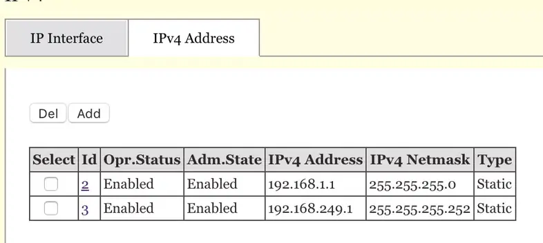

image.pngY luego tienen otra mas por ahí, la 192.168.249.1, a saber para que.
image.pngCon lo sencillo que es todo y como lo complican cojones xD
Todo ese lío viene de los requisitos de los operadores para los interfaces "pa' tontos" ... es una verdadera pena, teniendo, como tienen todos esos CPE's, un Linux dentro, que hagan semejantes guarradas porque no el chino de turno parece no saber hacer la O con un canuto.

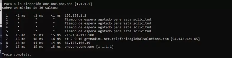

Realizada prueba desde Askey y desde MitraStar y en los dos la 1.1.1.1 da resultados Local Host y la 2.2.2.2 no resuelve.

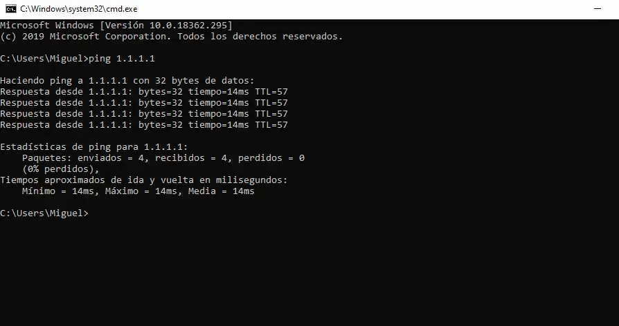

78787.pngPues a mi me comunica perfectamente con 1.1.1.1 con O2 la 2.2.2.2 no responde

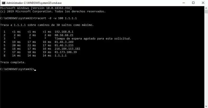

Yo estoy en O2 y en mi HGU MitraStar perdí conexión el martes por la noche sobre las 23.00. A las 2.00 de la mañana ya tenía de nuevo conexión a Internet (por cierto tras llamar al 1002 de Movistar que me abrió la avería y no el 1551) y ya puedo acceder a la dirección 1.1.1.1 sin problemas.
traza.pngY este es el firmware del Router

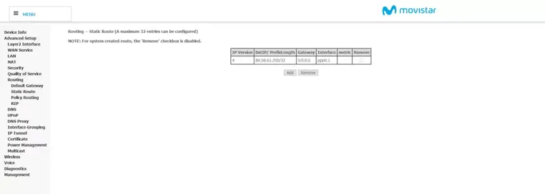

mitrastar.pngUn saludo
