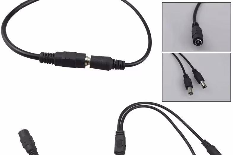

(para no tener veinte mil transformadores, si ambos son de 12v y la misma polarización, puedes hacerles compartir con un splitter como este: (yo uso una clema :P )
JGeek00
Pero si haces eso tienes que asegurarte de que el amperaje del transformador que utilices sea suficiente para alimentar todos los equipos que le conectes

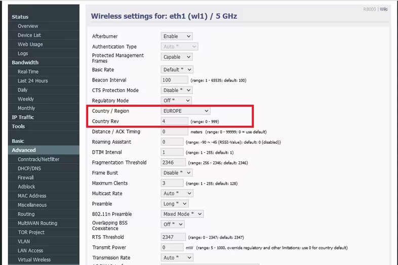

Buenas, yo tambien tengo FreshTomato, 2022.5 en router Netgear R8000, tengo activado CFT, y estoy dentro de CG-NAT

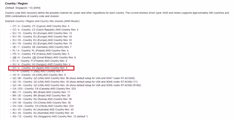

Comprueba la configuración de Advanced/Wireless, yo la tengo así, y me funciona las videollamadas WhatsApp.
El valor 4 de Country Rev, viene en wiki freshtomato advanced-wireless
