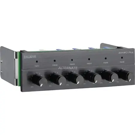

Si con tu placa no puedes hacerlo (ni siquiera has puesto cuál es) siempre puedes poner un regulador de los que se colocan en una bahía de 5,25 y al que se conectan los ventiladores. Por ejemplo algo así:

¿Cuanto puede costar eso que has puesto? ¿Un ventilador nuevo?

El regulador que he puesto vale en Alternate 33 €, y un ventilador bueno unos 40 €.
De todas formas tanto en un caso como en el otro hay material más barato.
